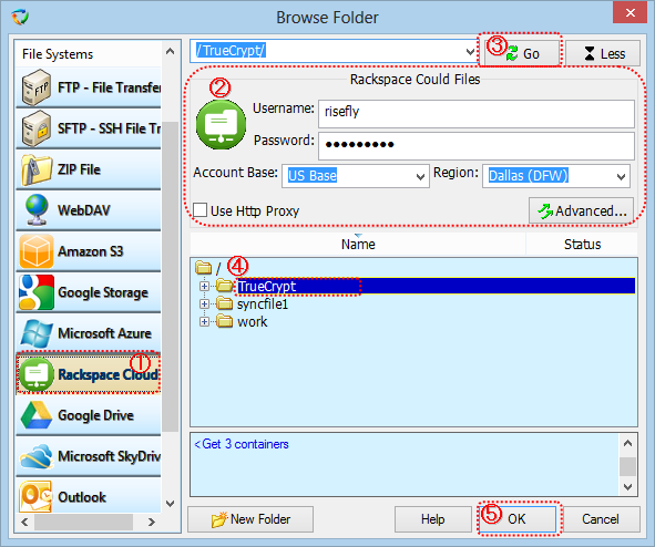

para mostrar el cuadro de diálogo "Browse Folder" y seleccionar el contenedor de Rackspace Cloud Files en el cuadro de edición "Folder2".
(1). Seleccione "Rackspace Cloud Files" en la lista "File Systems".
(2). Configure los parámetros para conectarse al servidor de Rackspace Cloud Files.
Nombre de usuario: La cuenta de Rackspace.
Contraseña: La contraseña de la cuenta.
Base de cuenta: "US Base" o "UK Base".
Región: "Dallas (FW)" o "Chicago (ORD)".
Usar proxy http:
Si la computadora local está detrás de un firewall o NAT, generalmente la computadora necesita el proxy para conectarse al servidor de Rackspace Cloud Files.
Si esta opción está marcada por primera vez, aparecerá el cuadro de diálogo "http Proxy" para configurar el servidor proxy http.
Avanzado...:
Configure los metadatos personalizados para el archivo que se sube a Rackspace Cloud Files.
(3). Después de configurar los parámetros anteriores, presione el botón "Go" para conectarse al servidor de Rackspace Cloud Files y listar los contenedores en la vista de árbol.
La ventana de registro (debajo de la vista de árbol) registra todos los comandos enviados al servidor de Rackspace Cloud Files y las respuestas del servidor de Rackspace Cloud Files. Si la conexión entre BestSync y el servidor de Rackspace Cloud Files no se puede establecer con éxito, por favor revise el registro.
(4). Seleccione la carpeta en la vista de árbol.
(5). Haga clic en el botón "OK" para finalizar el cuadro de diálogo
